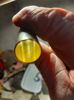

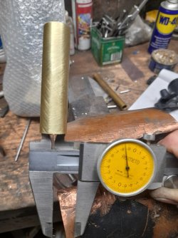

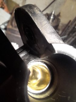

Le brembo du copain était foutu comme le mien ,au niveau des coupelles le corps avait des cratères d'oxydation ,alors foutu pour foutu ,réalésage du maître cylindre a 18mm et insert d'une chemise en laiton, et collage au loctite .
la prise du maître cylindre se fait en vissant un taraud de 10x100 dans le mandrin du tour ,petitepasse pour arriver à 17,75 et passage à 18MM à l"alésoir.
les 2 trous seront faits avant la mise en place pour ébavurer et polir il ya un trou vraiment petit qu'il vaut mieux faire avant, la prise du loctite laisse le temps de placer la chemise a sa place.
voila ,encore un de sauver!!

in fact, the concentricity of the
shirt with the thread is not important, what is important is the bore with the shirt
Une bonne reparation. Malheureusement mon francais ne suffit pas assez dans le jargon technique! Mais le photos explique bien le proces.
Pas facile pour toi aussi ... 'shirt' = sleeve. Proche ... mais ...
yes, reliable, mine has been made for several years, better than the hollowed-out cylinder and seals with, caliper pistons also redone in stainless steel for a long time
